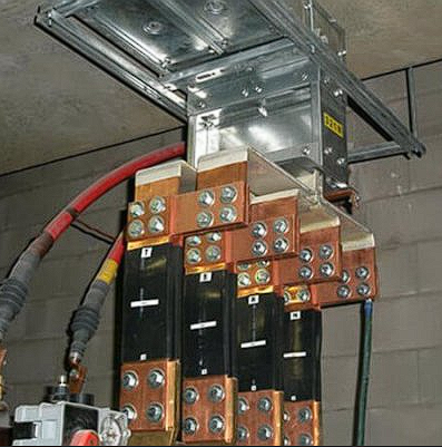

También se emplean comúnmente para la conexión Transformador-Tablero Principal y entre Tableros Principales cuando hay un Enlace de Barras en un sistema Secundario Selectivo por la gran cantidad de corriente que circulará por ellas.
En la imagen vemos la salida BT de un Transformador y la conexión a la Blindobarra por medio de una conexión flexible (elemento color negro).

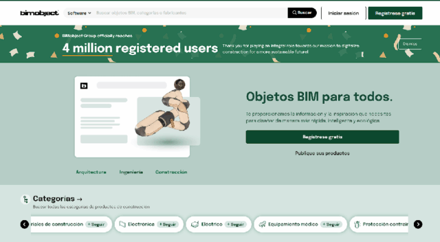

Gracias por la información. Haz hecho el diseño en Revit
La verdad es que no lo he hecho en REVIT todavía pero las familias de casi todos esos elementos están disponibles en Bimobject.com (esa web la adquirió AutoDesk y ya hay una aplicación que te crea una pestaña dentro del REVIT para facilitar la carga de estas familias).
Vale la pena registrarse (es gratis) y ya hay mas de 4 millones de personas registradas. Todas las familias están agrupadas en mas de 20 categorías diferentes. Por ejemplo: la categoría de eléctricos hay más de 100 marcas de fabricantes de 29 países y 36 tipos de archivos.
Te recomiendo visites esta página y te registres. No la pierdas de vista.
La página es esta 👇
