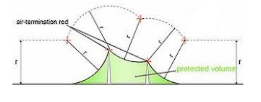

    Método de la esfera rodante

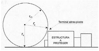

    El método de la esfera rodante se utiliza para establecer el área de protección de las puntas Faraday. Este consiste en rodar una esfera imaginaria sobre tierra, alrededor y encima de la instalación a proteger o cualquier otro objeto en contacto con la tierra, capaz de actuar como un punto de intercepción de la corriente de rayo. La esfera imaginaria debe rodarse (desde el nivel de la tierra) hacia la estructura a proteger e instalar una terminal aérea en el punto de contacto con la estructura.

    Esta primera terminal se conoce como pivote, cuya altura debe ser suficiente para que la esfera no toque la estructura cuando esta se apoye sobre tierra y sobre la punta de la terminal aérea pivote. Una vez especificado el primer punto de sacrificio para la corriente de rayo, debe rodarse la esfera por encima de la terminal aérea
    pivote y hacia el techo de la estructura e instalarse una terminal aérea de intercepción en todos aquellos puntos donde la esfera imaginaria toque la estructura o edificio a proteger. Este proceso debe mantenerse hasta cubrir la totalidad del edificio o estructura a proteger. El espacio comprendido bajo el rodamiento de la esfera representa el volumen protegido.
